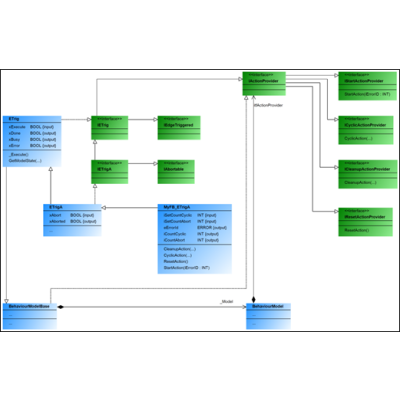

  • Objektorientierte Programmierung
    • KEYWORDS: Property, Method, Extends, Interface, Implements
    • Zugriffsmodifizierer
    • Pointer: THIS, SUPER
    • QUERYINTERFACE
  • Bibliothek: Common Behaviour Model
  • Verwaltung von POUs in Listen und Bäumen
  • Bibliotheksentwicklung
    • Bibliothekstypen
    • Zugriffskontrolle
    • Dokumentation
  • Package Designer
Die Teilnehmer lernen:
  • Schnittstellen und Vererbung von Funktionsblöcken mit OOP optimal einzusetzen
  • Funktionsblöcke mit PLCopen-konformem Verhalten zu erstellen
  • Vorteile einer generischen Feldbusdiagnose zu nutzen
  • Codequalität zu verbessern und Codewiederholung zu vermeiden
  • Wiederverwendbarkeit und Wartbarkeit von Code mit Hilfe von Bibliotheken zu verbessern
  • Erzeugung von geräteunabhängigen Bibliothekslandschaften und Bibliothekstypen richtig einsetzen
  • mehrsprachige Dokumentation in unterschiedlichen Formaten bereitstellen und einen kontextsensitiven Zugriff zu ermöglichen
  • Weitergabe von umfangreichen Bibliothekslandschaften inklusive Dokumentation als CODESYS- Package
