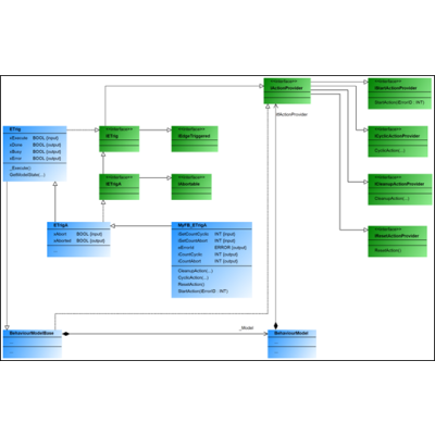

  • Objektorientierte Programmierung
    • KEYWORDS: Property, Method, Extends, Interface, Implements
    • Zugriffsmodifizierer
    • Pointer: THIS, SUPER
    • QUERYINTERFACE
  • Bibliothek: Common Behaviour Model

  • Schnittstellen und Vererbung von Funktionsblöcken mit OOP optimal einzusetzen
  • Funktionsblöcke mit PLCopen-konformem Verhalten zu erstellen
